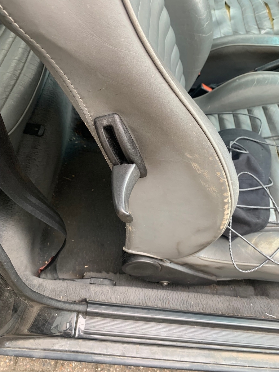

Sehr seltene California-Ledersitze in grau
aber schade um den Fahrersitz ![]()
