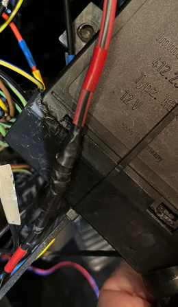

    Hab schon mal die Kabel weiter verfolgt und aufgeschrieben wo die hingehen:
    Ich würde jetzt 1 und 2 wieder verbinden. Ebenso 7 und 9.
    Aber was ist ich mit 3 und 4 ? Durchmesser und Farbe passen schon mal gar nicht. Will ja auch nichts falsch machen !
    Beide Kabel gehen Richtung Zündschloss. Kann aber leider nicht erkennen
    wo die mal abgeschnitten wurden.
    Natürlich werde ich bei der Gelegenheit alles andere vernünftig anschließen :)
    Hallo, habe heute schon mal den Arbeitsplatz freigelegt. Hatte das Armaturenbrett vorn Jahr schon mal ausgebaut (Scheibenrahmen rostete ein wenig.....). Nach den Zusammenbau knarzte das Armaturenbrett wie sau. deshalb wollte ich da sowieso wieder bei. Muss mir jetzt erst mal die ganze Sache genau ansehen wo die Kabel alle hinführen. Evtl. kommt am Wochenende noch ein Elektriker der mir versucht zu helfen !? Mal abwarten.

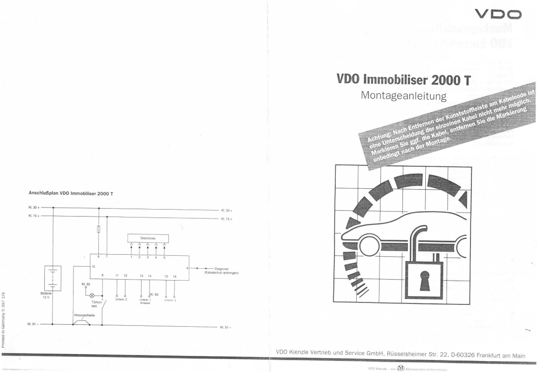

    Moin, in meinem ´90 Cabrio ist eine Wegfahrsperre von VDO Immobiliser 2000 T verbaut. Diese funktionierte bis gestern einwandfrei...........
    Jetzt geht es mal, oder auch nicht. Katastrophe !!! Habe hier in der Gegend leider keinen der sich mit sowas auskennt. Was kann ich als Laie machen ?
    Ganzen Kabelbaum wechseln ? Oder kann man in der VDO Box was umlöten bzw. Überbrücken ?
