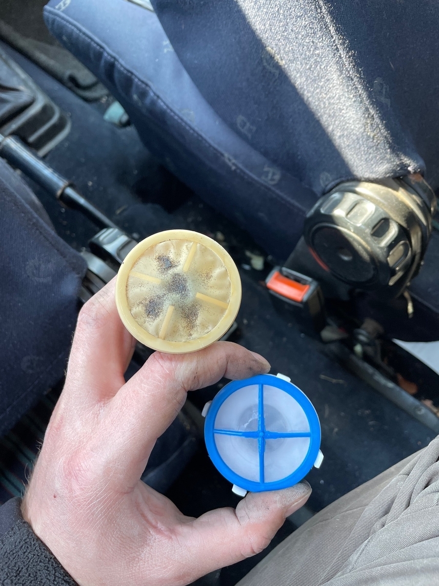

    Anbei das Bild von dem Sieb. Tank sieht aber sehr sauber aus.

    So jetzt habe ich das Schmuckstück eingebaut und wenn man sich das Sieb anguckt, dann war das auch bitter nötig.
