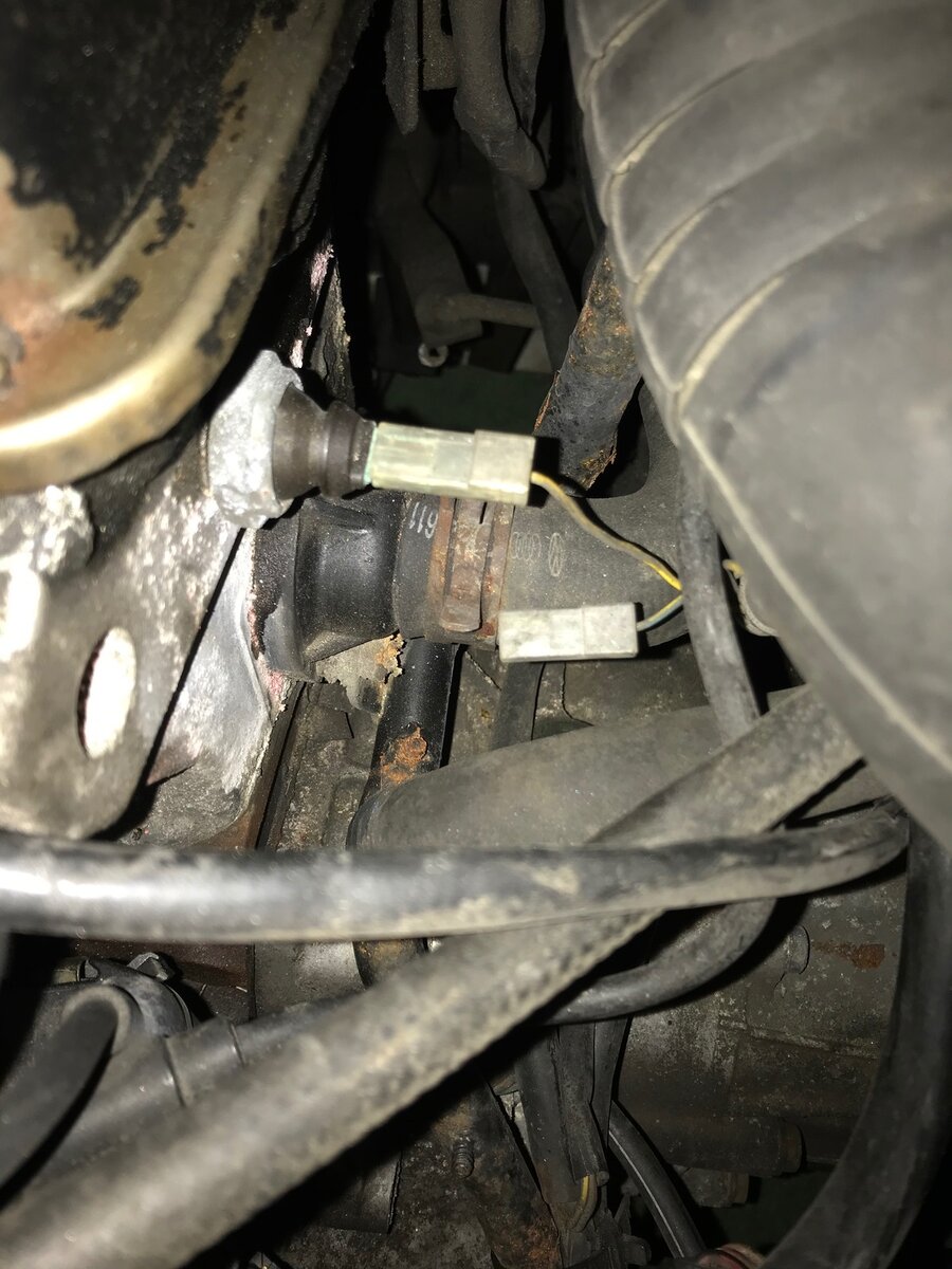

Ah der 4 Polige ist bei mir weiter unten wegen Fächerkrümmer das müsste der sein. Denn hab ich jetzt abgesteckt gestartet.
1. Start Motor ging an konnte auch Gas geben bei 3000U/min blinkt die Kühlmitteltemp auf.
2. Start musste ich Gas geben Standgas war bei 1000U/min
3. Start musste wieder Gas gaben um zu Starten Standgas anfangs 800U/min später bei 1000
Ich glaube umso öfter ich an und aus mache umso schlechte läuft er.
Und dann hab ich noch ein einpoligen gefunden der ist am Ventildeckel.
Okay dann sind es die zwei Kabel für die Lamda oder?
Dann hab ich noch einen losen Stecker gefunden unter dem Kühlwasserbehälter. (2 Bilder)
dann trenne mal den Stecker der Lambdasonde und schaue wie er anspringt und fährt.
Der Stecker unten direkt an der Lamdasonde oder?
Ich frag mich halt wieso er mit abgesteckten Blauen Geber Anspringt und mit nur sehr schlecht.
Also am Ventildeckel ist das Kabel vorhanden.
Unten ist eins angesteckt das war aber meiner Meinung nach vorher auch schon so.
Also Stecker vom LMM Sitz gut. Vom Blauen Geber auch.
Hab jetzt mal mit Abgesteckten Geber Gestartet ging gut an dann einmal Gas gegeben dann ist er wieder schlechter gelaufen. Standgas ist auch etwas höher bei Warmen Motor bei fast 1500 U/min
Ich vermute es ist der Blau Geber bin eben 20km gefahren kurz was erledigt. Starten war dann nicht möglich erst nachdem ich denn Blauen Geber Abgesteckt hatte.
