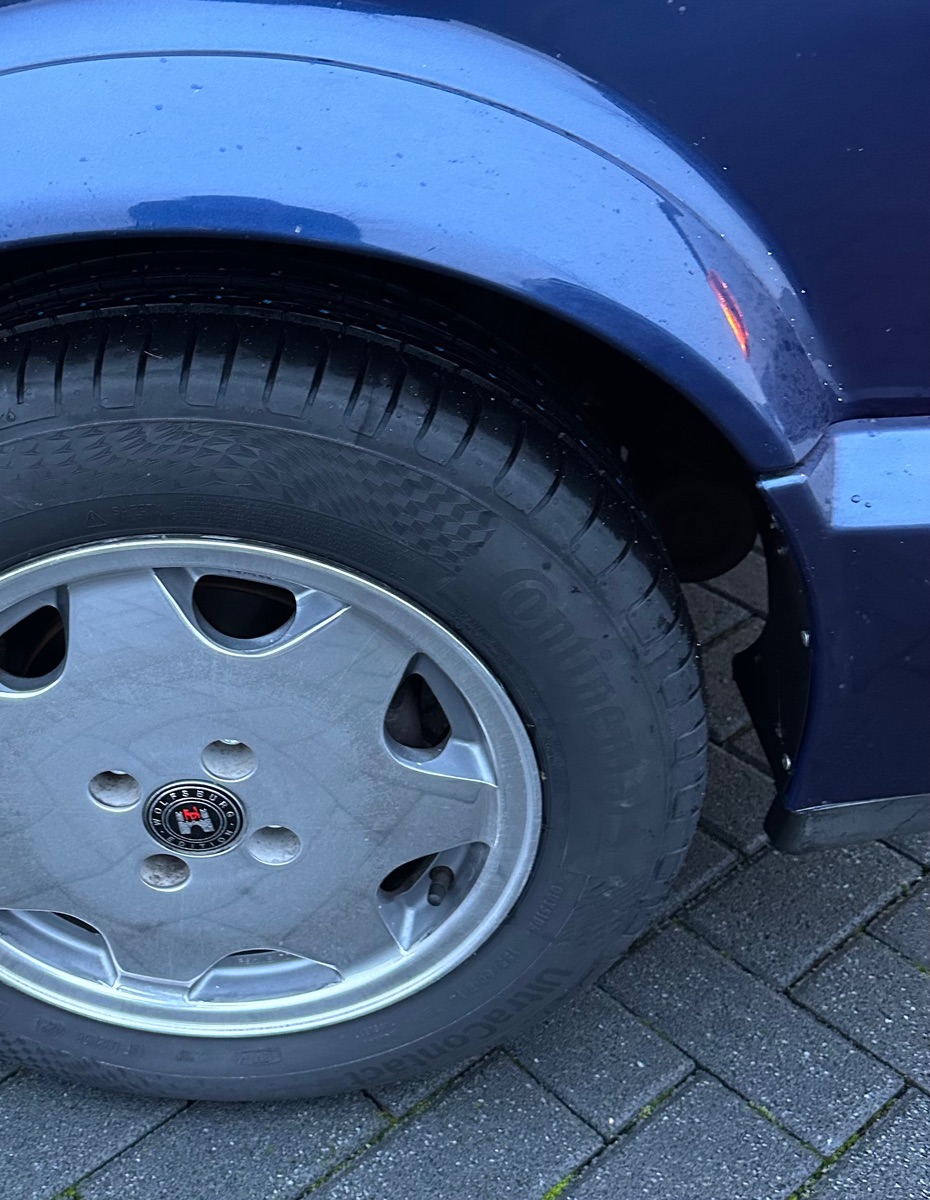

Ich hab die Steinschlagschutzfolien auch runter gemacht. Wenn man diese mit nem Fön warm macht, lassen sich relativ große Stücke abziehen. Den Rest vom Kleber hab ich dann mit Reinigungsbenzin und nem Kunststoffschaber abbekommen.
Ich muss noch ein bisschen was spachteln und lackieren an den verbreiterungen, kleine Stellen, wollte die verbreiterungen aber dran lassen. Der Aufkleber im Original geht ja um die Kante quasi hinter den keder, da wollte ich eventuell Kürzen…. Ich muss mal schauen, aber ich denke das sollte auch montiert gehen, jedenfalls werde ich das so versuchen,

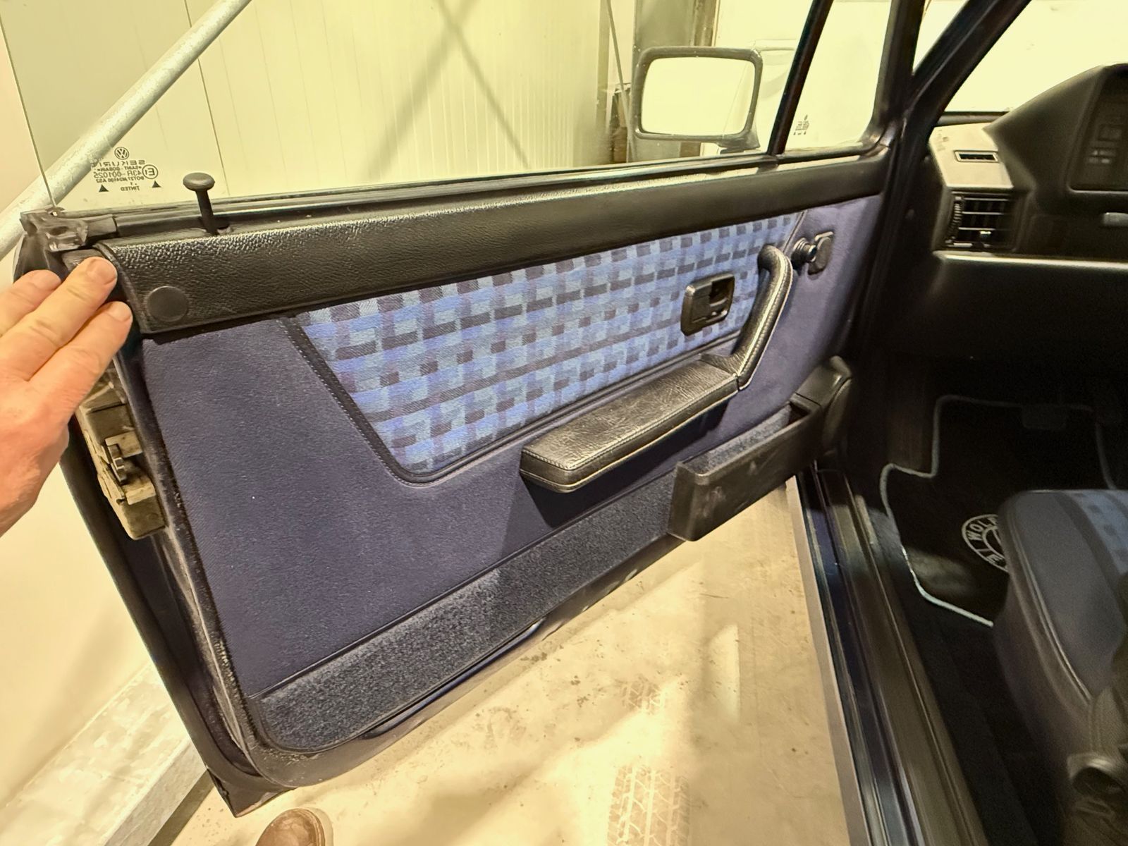

Ich hab die Scheibe rausgemacht…. Ist ja nur eine Schraube und beim Einbau die hintere Führung wieder reinfummeln… ging recht schnell 👍Gruß Stef
Nach Scheibenausbau gings hervorragend .... B-Säulendichtung ersetzt, alle Schachtleisten außen auch und die innere von der Fahrertür. Auch die Verkleidungen sehen wieder aus wie neu. Ne Menge Kleinteile ersetzt, kaum zu glauben, was da über die Jahre kaputt geht/fehlt. Zum Glück hatte ich noch Einiges vom roten Sportline bzw. vom Kleinteile-Konvolut, dass ich 2010 für kleines Geld gekauft habe, auch noch ne gute Innen-Schachtleiste, eine Armlehne, Türpins, Spiegelknopf usw. Lehnenverstellrad, die Schachtleisten und noch alles Mögliche andere hab ich halt gekauft, sollte jetzt aber erstmal alles gewesen sein
Eine Frage noch, ich muss ja noch den Teppich richtig befestigen, wie üblich haben sich die Stoffstreifen vorne und hinten am Ausstieg verabschiedet bzw. aufgelöst. Bei Sportline hatte ich damals Stoffstreifen drangetackert, ich würde das wieder so machen, weiss nicht, ob ich Nähen hinbekomme. Welchen Stoff ich damals genommen hatte weiß ich nicht mehr, aber es hat locker die 14 Jahre gehalten.
Würdest ihr Nähen und welchen Stoff habt ihr verwendet? Hab ihr den Teppich zusätzlich verklebt?
Liebe Grüße, Stefan
Also…. Geht weiter.
Heute neue Boxen mit zusätzlich Hochtönern vorne verbaut (Hochtöner in die original Gitter geklebt), die alten samt Frequenzweichen im Zigarettenpäckchenformat aus dem Habdschuhfach ausgebaut. Türverkleidungen und Anbauteile gesäubert und montiert. Eine Armlehne getauscht. Neue Schachtleisten außen vorne und rechts hinten verbaut (Danke an Jens, perfekte Qualität), innen sind noch in Ordnung.
Türverkleidung hinten links ausgebaut und Schachtleisten wegen Erneuerung B-Säulendichtung, baue ich morgen ein. Und Reinigung Verkleidungen hinten.
Als Nächstes kommen die Sitze raus, Dachhimmel und Sitze reinigen mit Sprühextraktionsgerät, Teppich auch, dann antackern Stofffetzen und montieren. Danach sollte der Innenraum fertig sein

Schachtleisten innen und außen sind runter, Innenverkleidung auch.....aber die Scheibe drückt die Dichtung halt in den Sitz.... muss wohl raus.
Fensterscheibe ist nur die eine Schraube Richtung Vordersitz, oder?
