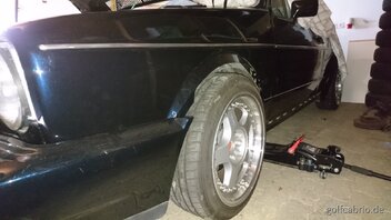

    Um genügend Platz für die Räder zu schaffen, habe ich die Kotflügel ausgeschnitten und lackiert. Gestern habe ich sie mal angeschraubt. Es fehlen dann nur noch die Verbreiterungen und dann sollte das Cabrio für diese Saison fit sein.

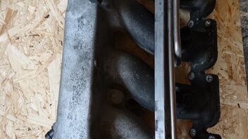

    Für eine, nach meinem Empfinden, bessere Optik im Motorraum möchte ich auch eine ASB vom Sharan verbauen.
    Ich bin jedoch etwas verwirrt, da von ASB mit großen und kleinen Kanälen gesprochen wird.
    Kann mir jemand sagen, welche Teilenummer von der ASB mit großen Kanälen ist und welche von den kleinen?
    Ich habe bereits zwei Teilenummern herausfinden können:
    06A133201N und 06A133223Q

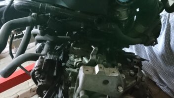

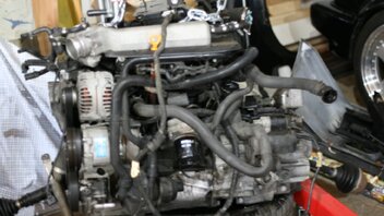

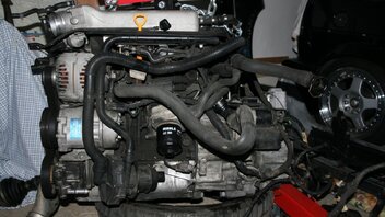

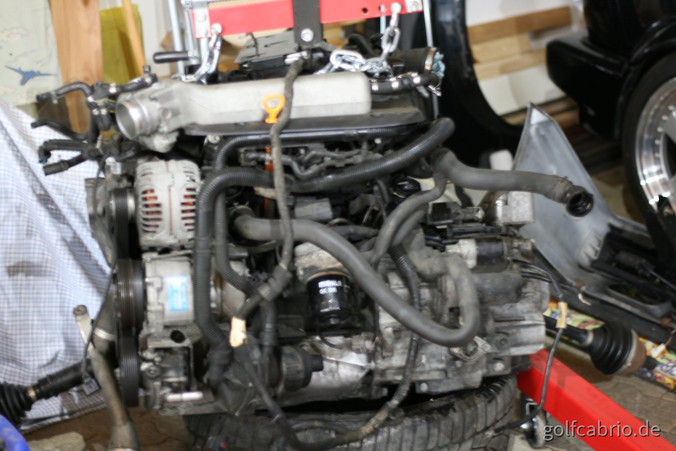

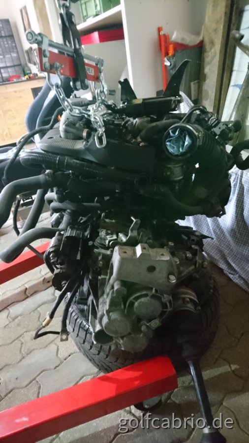

    gestern war ich nun den 1.8T Motor anschauen und habe ihn auch gleich mitgenommen.
    Somit steht nun fest, dass es dieser Motor wird. Es handelt sich um einen 1.8T mit dem MKB ARY.
    Das E-Gas soll mit übernommen werden. Das derzeit noch verbaute 6-Gang-Getriebe (GKB: FMT) wird jedoch nicht mit übernommen.
    Als nächstes werde ich mich mal mit der Elektrik befassen und schauen, welche Kabel an welche Stelle gehören und wie ich den originalen Motorkabelbaum auf die originale ZE adaptiert bekomme. (oder ist das identisch wie bei einem MKB:AGU?)
    Bei dem E-Gas muss ich mir jedoch noch genauer anschauen, wo dieses angeschlossen wird, da war der originale Kabelbaum leider nicht dabei.
    Wenn jemand einen Schaltplan von dem Motor (MKB: ARY) hat und diesen auch weitergeben würde, wäre es klasse wenn er sich meldet.
    Ob ich die Sekundärluftpumpe und das Aktivkohlefiltersystem übernehme, weiß ich noch nicht.
    Passend zu dem stärkeren Motor soll dann auch die Bremsanlage auf 312mm vorn und 256mm hinten umgebaut werden.
    Grüße Martin

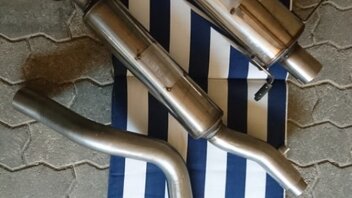

    da mein Auspuff ziemlich vom Rost befallen war, wollte ich diesen auch noch wechseln.
    Nach langem Überlegen habe ich mich dann für eine Edelstahlanlage von Novus mit S-Rohr entschieden.
    Ich muss sagen, diese passt sehr gut und ich musste an der Anlage nichts anpassen.
    Das Endstück hängt auch sehr schön mittig.
    Alles in allem,,, ,, ich bin zufrieden.
    Der Sound ist auch Klasse. Im Stand klingt die Anlage fast wie die Originale, nur ein klein wenig lauter und dumpfer. Während der Fahrt ist diese dann schon spürbar lauter und beim runterschalten ist ein schönes blubbern zu hören. (davon bin ich ja ein Fan)

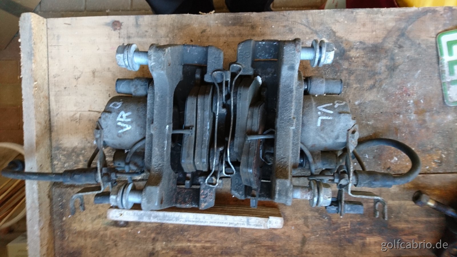

    Der Bremssattel wird der Girling38 aus dem S3 werden.
    Wenn ich mir alles zusammengesucht habe, werde ich mal beim TÜV vorsprechen und abklären, ob er mir seinen Segen gibt.

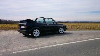

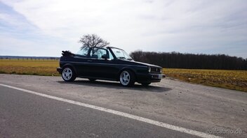

    Jetzt erstmal ein zwei Bilder, wie das Cabrio derzeit aussieht.

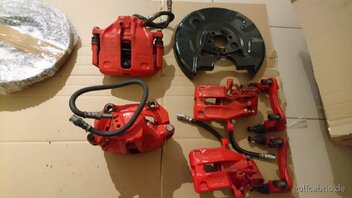

    und hier sind die Bremssättel für vorn.

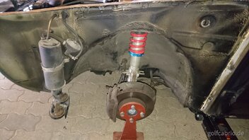

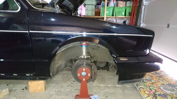

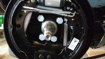

    Dann ging es auch schon bissl an der Hinterachse weiter....
    Soooo.....hier geht es auch in kleinen Schritten weiter.

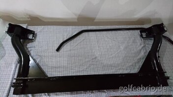

    Ich habe die Hinterachsen und den Stabi vom pulvern geholt.
    Ich werde nun nach und nach die Teile für die Bremse an der Hinterachse und den Bremssatteladapter für die vorderen Sättel bestellen. Danach werde ich alles zusammenbauen.

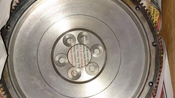

    erleichterte Schwungscheibe G60
