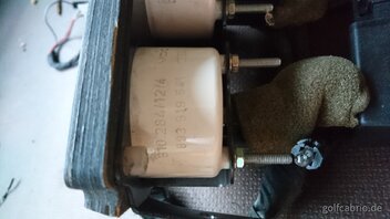

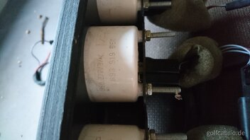

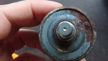

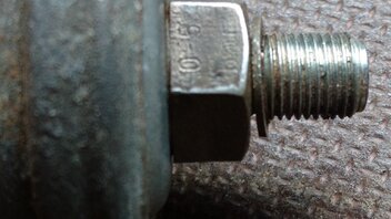

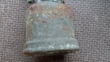

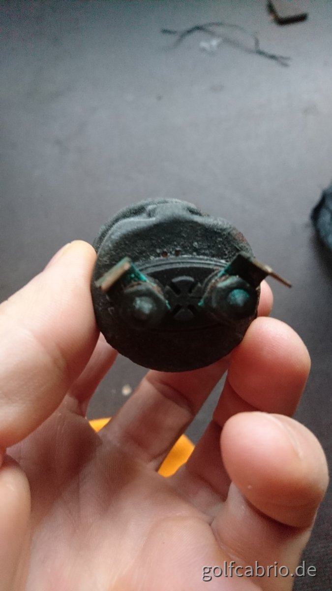

Auf dem Geber ist leider kein Hersteller mehr erkennbar. Ich habe aber die 3 VDO-Instrumente mit den zugehörigen Geber aus einem Audi bekommen.
Ich geh also davon aus, das es ein originaler von VW/Audi (somit VDO) ist.
Da meine MFA leider nicht mehr geht, würde ich mal den Geber für das MFA probieren.
Den Geber für den Öldruck werd ich seitlich am Kopf einschrauben.
Grüße Martin

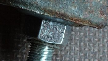

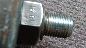

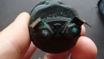

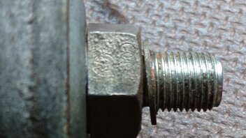

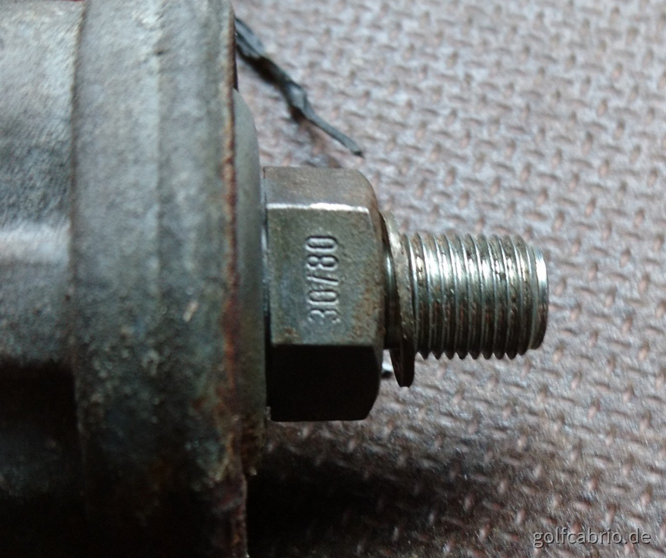

Ich hab einen Geber mit Warnkontaktschalter. Zumindest sind zwei Anschlüsse dran, einer ist mit "G" und einer mit "W" gekennzeichnet. Diesen Geber würde ich an den Kopf (seitlich) schrauben.
Die Öltemperatur würde ich dann eigentlich vom Ölfilterflansch nehmen. Hoffentlich ist dort noch ein Dritter Anschluss dran, denn zwei sind schon belegt.
Grüße Martin

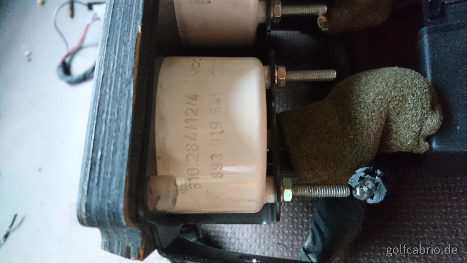

ich hoffe es ist Ok, wenn ich mich hier mit dranhänge, hab leider nichts passendes gefunden.
Ich habe ebenfalls VDO Öldruck- (5 Bar) und Öltemperatur-Instrumente aus einem Audi und würde diese gern an einem 2H verbauen.
Mein Problem, zu dem ich keine Antwort gefunden habe (im Wiki wird nur der 10Bar Öldruckgeber beschrieben) ist, wo denn der Öldruckgeber am 2H-Motor verbaut wird. Einmal lese ich, daß er direkt am Kopf eingeschraubt wird und ein anderes Mal lese ich, daß er am Ölfilter angeschraubt wird.
Wo sitzt der Öltemperaturgeber für das VDO-Rundinstrument?
Vielen Dank für die Hilfe.
Grüße Martin
