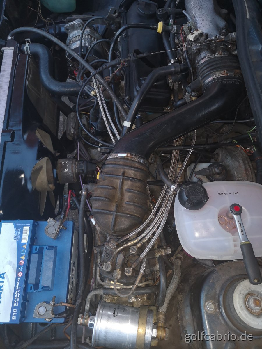

So, hab nun alles beisammen, aber läuft leider nur im Standgas und das auch ehrlich gesagt wie ein Sack Nüsse.
Es arbeitet fast alles wie es soll. Ich habe aber ein Problem mit Kraftstoff (vermute ich).
Zur Info, beide Pumpen und Dilter sind neu. Habe auch ordentlich Druck bis zum Mengenteiler. Danach kommt nicht mehr viel. Drehe ich oben drauf einen Leitung auf, tropft es nur ein wenig. Wieviel Druck muss ab dem Mengenteiler auf den Leitungen liegen?

nun kratze ich doch am Rander Ahnungslosigkeit. Ich habe beide Pumpen erneuert und er springt zumindest wieder an. Allerdings läuft er immer noch nicht. Er startet und stirbt kurz darauf ab. Kein sägen oder sowas, die Drehzahl sackt ab, er schüttelt sich und geht aus. Gestern habe ich noch einen Undichtigkeit in den Unterdruckschläuchen gefunden und behoben, keine Besserung. Ich weiß gerade nicht mehr wo ich suchen soll. Es sind folgende Teile erneuert worden: sämtliche Dichtungen an der K-Jetronic, Zündkerzen + Kabel, Verteilerkappe+Finger, sämtliche Filter.
Jemand noch eine Idee wo ich suchen kann? Oder jemand mit Ahnung aus dem Raum Bramsche/Osnabrück der mal Zeit und Lust hätte drüber zu schauen bei einem Kaltgetränk?
