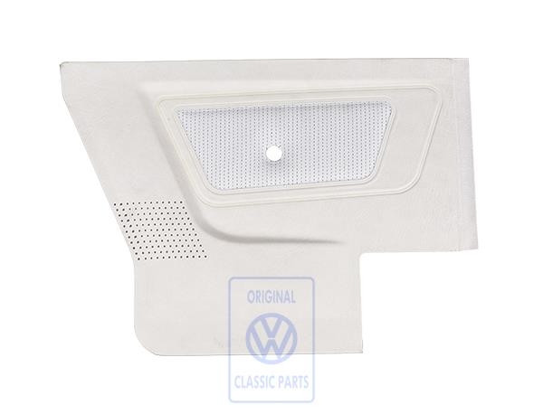

Hinten werde ich erstmal nichts machen, vielleicht bekomme ich ja nochmal die Seitenverkleidungen mit Werkseitigen LS Ausschnitt.
