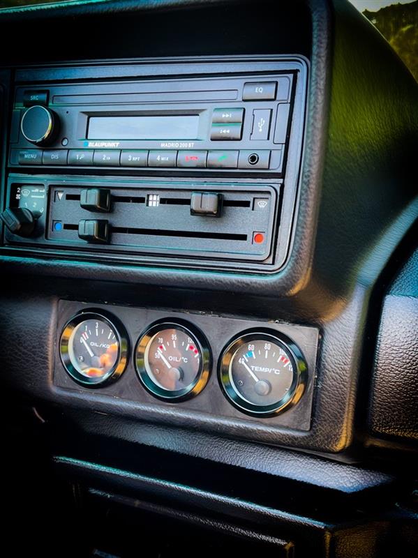

    - Zusatzinstrumente statt Aschenbecher
