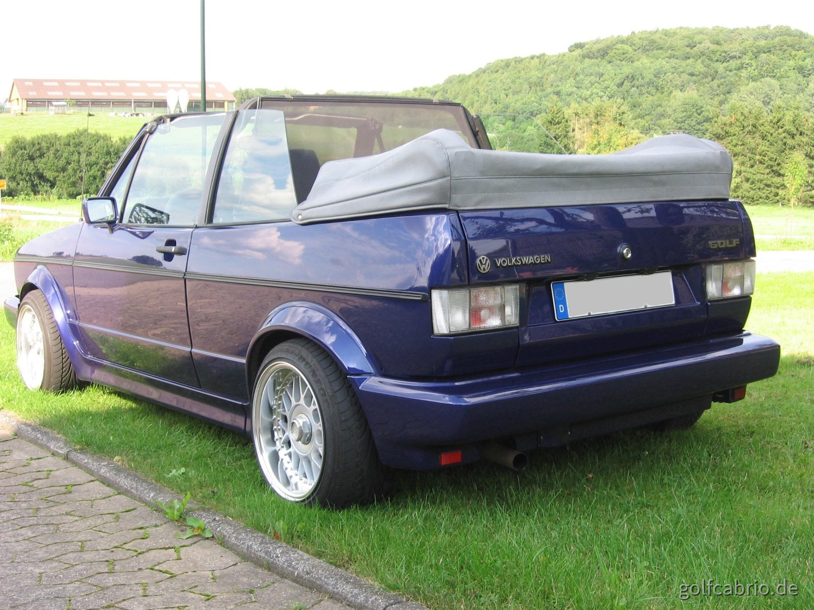

    ich fahre vorne die WRD Mesh 8x15 ET13 mit 195/45/15 .
    Es mußte :
    -der Bremssattelhalter gegen den normalen (171 615 127) von der Limo getauscht werden
    - Querlenkerabstützung unten angebracht werden
    Eingetragen wurde das 04/2002 "sehr wohlwollend" mit den großen Stoßstangen und den entsprechenden Radhausabdeckungen.
