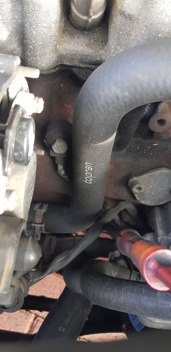

Hallo Udo,
vielen Dank, das passt 100% von den Symptomen. Habe den Sensor sofort bestellt, an dem Teillastruckeln bin ich auch schon am verzweifeln, dass wäre ja genial wenn damit alles wieder schick wäre, kann es kaum abwarten.
Wo sitzt der und kann ich den selber wechseln?
Vielen lieben Dank,
Thorsten ![]()
