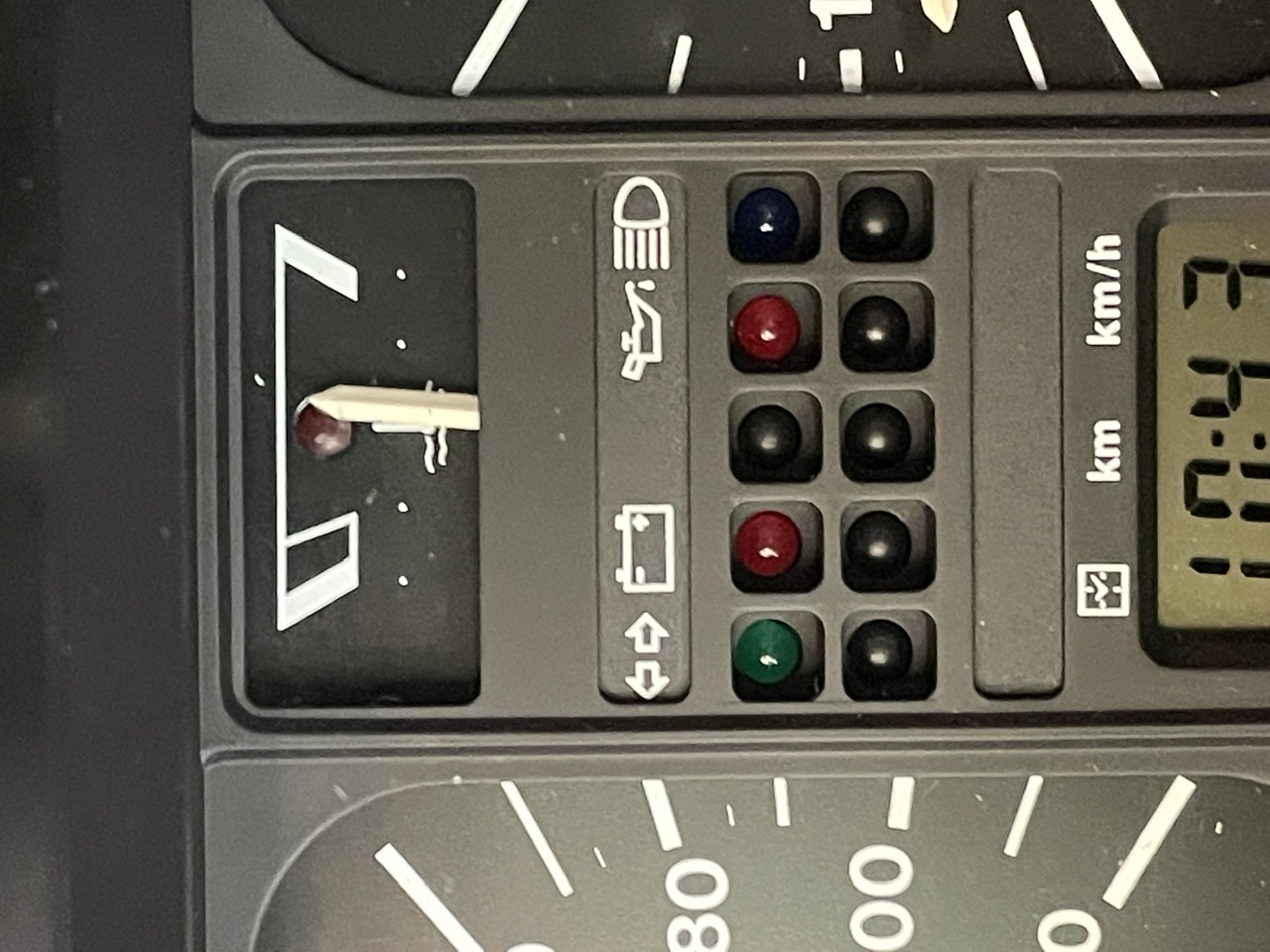

    Guten Abend.
    Die Mangelanzeige lässt den Zeiger fast nicht hochgehen, da sie nur kurz jeweils auf Masse taktet und damit die LED zum blinken beginnt. Es wird keine Dauermasse durchgeschleust. wenn der Anzeige auf Anschlag geht, liegt also entweder am Gebereingang Masse an. Ist gleich Kurzschluss oder von der Mangelanzeige kommt ein Kurzschluss gegen Masse oder die Anzeige ist defekt. Kombi Instrument nach vorne klappen und einfach mal mit dem Messgerät. Das Signal, das vom Geber kommt und das von der Mangelanzeige kommt gegen Masse prüfen. die Leiter Folie ist beschriftet und bestimmt postet auch gleich jemand ein Bild für die Belegung. Dann weißt du schon mal weiter
